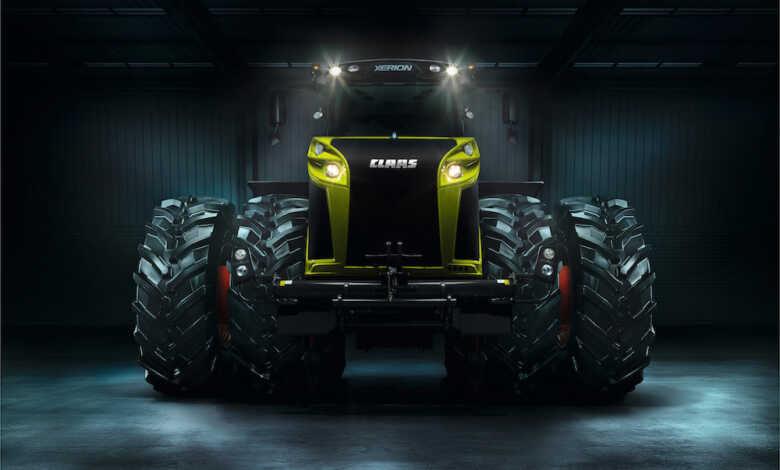

Une nouvelle transmission pour le Claas Xérion
Dévoilée en 2019, la nouvelle génération de tracteurs à quatre roues égales Claas Xerion bénéficiera dès 2023 d’importantes mises à jour techniques, notamment l’adoption de la nouvelle transmission à variation continue Eccom 5.5 et d’un nouveau circuit hydraulique de travail en option débitant jusqu’à 422 l/min.
